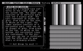

GTIA-Bug Typ 1:
GTIA-Bug Typ 2:

Mal in meinen unverbastelten 64k Atari 800XL mit buggy GTIA reingeschaut:
-GTIA: C014889, Datum: 8341 (also 41. Woche von 1983); GTIA-Bug Typ 2;
